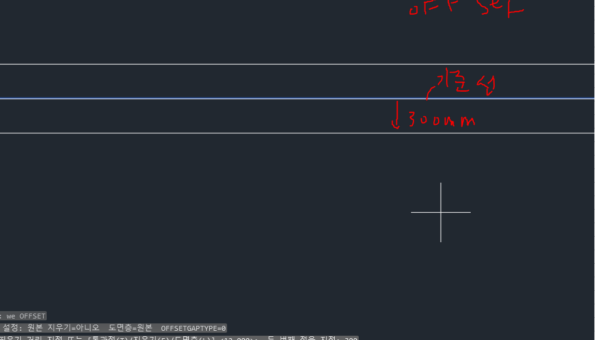

보통 offset 을 하면.. 선을 선택후 o –> 수치 입력 –> 마우스 커서가 놓인방향으로 선이 그려지는데
지금은 300mm 이라는 숫자를 입력한 후 마우스를 위쪽 or 아래쪽으로 한번 더 눌러야 적용이 되네요..
그냥 기준선을 기준으로 마우스 커서 위치가 아래쪽에 있으면 300 입력시 자동으로 아래쪽에 선이 만들어지게 하려면 어떤 설정을 해야할까요….

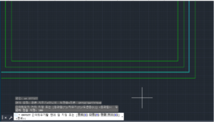

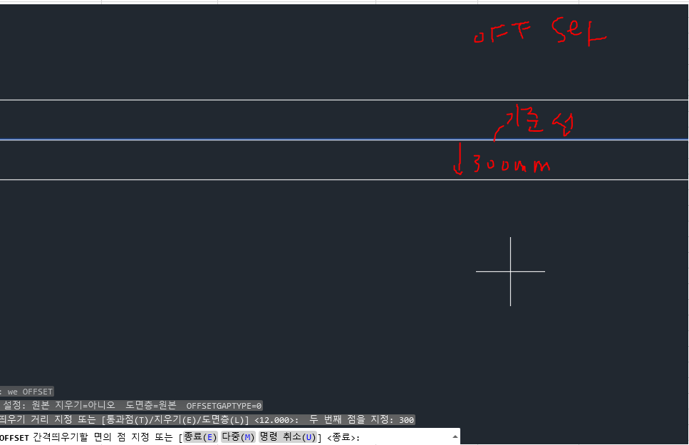

            마지막 엔터를 누르면… 그려지지가 않네요.. 선이 사라져요. ㅠ
            첨부 사진의 상태에서 엔터 누르면 종료가 되어버리네요.. 원래는 그냥 엔터누르면 그려졌는데..
            즉, 저상태에서 마우스로 클릭을 한번 더 눌러줘야. 선이 그려지고 그냥 엔터눌러버리면 선이 그려지지않아요.

              3. 이때 명령창에 OFFSET 간격띄우기 거리 지정 또는
              [통과점, 지우기, 도면층] : 예로 offset 거리 10 enter
              여기서 괄호 안에 거리값 (10)이 아닌 통과점으로 되어있는지 확인해주세요
              4. 이때 명령창에 OFFSET 간격띄우기할 면의 점 지정 또는
              [종료, 다중, 명령 취소]
