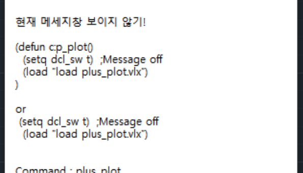

현재 gstarcad 2023 버전을 사용중입니다.

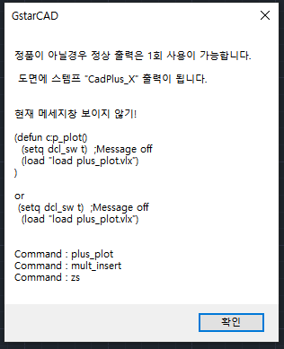

Cadplus_plot 리습을 적용하고 난 후로 리습이 자동로드되면서 첨부이미지와 같은 알람창이 지속적으로 뜨고 있습니다.
현재 메세지창 보이지 않기! 라고 적힌 아래 내용을 어디에 입력해야되는지 알려주실 수 있으신가요 ?

      프로그램 개발자 입니다.
      프로그램 사용에 불편을 드려 미안합니다.
      일딴 설명이 잘못 되었고 CadPlus_Plot.VLX 단독실행에서는 메세지가 계속 나옵니다.
      (단 CADPLUS_X에서 실행하면 메세지가 안 나오도록 되어있네요.)
      최대한 빨리 수정해서 메세지가 안나오도록 만들겠습니다.
      그때까지 불편하지만 그대로 사용하셔야 겠습니다.
