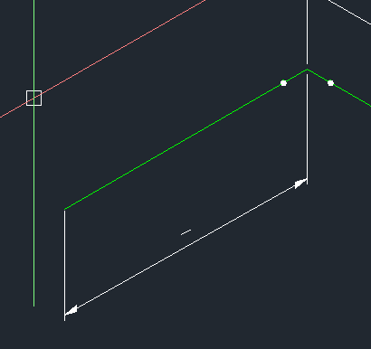

안녕하세요 아이소 치수 뽑는 리습인데요

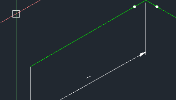

치수가 맨 아래의 사진과 같이 너무 길게 나오는데 짧게 11mm 정도 뽑으려면 어느 부분을 수정해야 하나요??
도와주시면 정말로 감사드리겠습니다. ~~~
