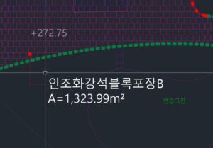

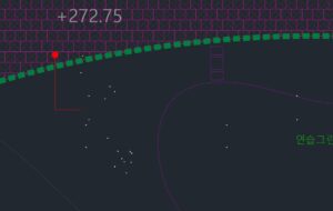

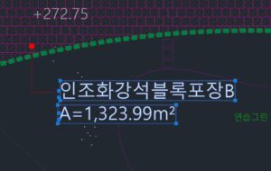

도면 작성 시 인출뽑고 문자객체에 일괄적으로 textmask를 적용하는데 (이미지1번을 이미지2번으로) 종종 일부 도면파일에서 이미지3번처럼 wipeout객체도, textmask를 적용한 문자 객체도 사라져버립니다. 도면파일 내 모든 객체를 새 파일에 옮겨 넣어서 작업하면 문제가 사라져서 작업하는데 큰 지장이 있던 건 아닌데 번거롭기도하고 궁금하더라구요 원인이 뭔지.. 혹시 하시는 분 계신가요

      오토캐드도 가끔가다 그런 오류들이 있는 것 같더라구요..
      저는 그런 식으로 새 도면에서 작업 시 문제가 사라지는 경우에
      기존 문제 도면의 사용 안하는 요소들을 퍼지하거나 해서 도면 파일을 정리하면
      해결되는 경우가 있더라구요~
      큰 도움이 못되어 아쉽습니다..
      문제의 원인이 조속히 파악되시길 바라겠습니다!
