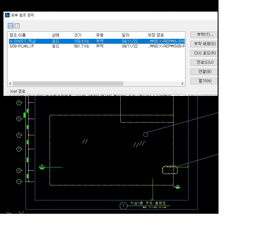

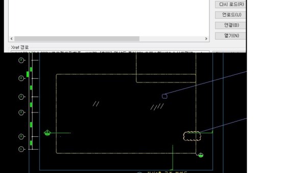

xref는 정상적으로 뜨는데 화면에 로드가 안됩니다.
저번주만 해도 잘 열렸던 파일 입니다.
그런데 오늘 파일을 열어보니, 외부참조된 파일들이 하나도 열리지 않네요
XREF 창에는 문제 없이 로드가 되고 정상적인데 왜 이러는지 아시는분 있을까요?
캐드 버전은 ZWCAD 2018 입니다.

      다른 직원 컴퓨터에서 열어보니 잘 열리네요…ㅠㅠ
      뭐가 문제 일까요….

          제 컴퓨터만 안 열리는 이유를 알았습니다.
          옵션에서 파일탭의 임시 xrefs 파일검색 경로의 설정이 2개가 있었던 것이 문제 였습니다.
          C:Userscom~1AppDataLocalTemp
          이 경로 말고 아래 다른 경로도 하나 있던 것을 지우니 예전처럼 잘 열리네요
          이게 원래 하나만 있어야 하는지 여러개 있어도 되는지 모르겠지만….
          일단 한번 지우고 파일 열어보니 정상적으로 열려서 다행입니다.
