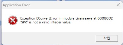

안녕하세요. 오토캐드 2013버젼을 사용하고 있습니다.
저는 회사 자체 프로그램을 2013버젼에 지원경로 추가하여 사용을 하는데요…문제는 잘 쓰다가 몇일전부터 첨부한 이지지와 같은 메세지가 뜨고 라이센스 문제! 이 프로그램을 사용할 수 없습니다. 라는 오류가 뜹니다..appload로 .arx라는 파일을 불러들일때 생기는데요. 다른 직원들의 pc에서는 잘 됩니다. 제pc에서만 나타나는 증상입니다. 일은 서둘러 해야하는데 3일동안 여기저기 알아보다가 전문가분들이 많다는 얘길 듣고 급하게 도움요청드립니다..해결방안이 있을까요?

      요즘, 종종 발생하는 문제 같은데요…!
      일반적인 경우인지는 모르겠지만…
      저희 ArchiOffice를 사용하시는 사무실 예를 든다면…
      바탄화면의 ArchiOffice 아이콘으로 실행하면 AutoCAD가 관리자권한으로 실행되면서…
      arx를 로드할 수 없다는 오류가 가끔 발생하면서 AutoCAD 가 실행되지않습니다.
      이 경우, 일반권한인 AutoCAD 아이콘으로 실행하면 정상적으로 실행됩니다. 그 후에는 관리자권한으로 실행(ArchiOffice 아이콘)해도 아무 이상이 없구여….
      이 오류에 대한 문제와 대처법은 Autodesk Korea 홈페이지 나와있습니다만..좀 복잡한 것 같더군요…!
      혹시 모르니, 일반권한, 관리자권한 번갈아 해보세요…이 방식으로 해결되면…제일 간단한 방법일 것 같습니다.
