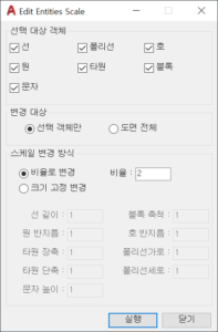

      CATS에 객체의 객체의 축척을 수정하는 EES 명령어가 있습니다.
      객체의 중심점 기준으로 변경됩니다.
      참고해주세요^^
      https://cafe.naver.com/autocats/912
      CATS_EES
