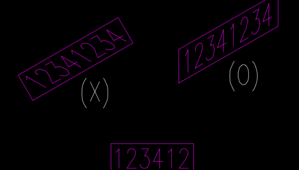

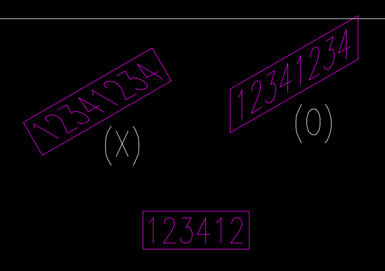

배관 도면을 그리면서 텍스트를 사용하다 보니 주변에 테두리를 넣어야 할 때가 있습니다
관련 LISP 검색을 하던중 BT 명령어로 시작하는 테두리 생성 LISP을 찾았는데..
이게 정방향으로 있는 텍스트들은 잘 되는데 등각평면도(ISO)에 넣는 텍스트는 다른 방향으로 나오더라구요
첨부된 사진 파일 보시면 X로 표시된게 LISP 출력되어 나오는거고 O로 표시된게 제가 의도하는 모양입니다
이런게 출력되게끔 하려면 어떻게 수정 해야 할까요?
