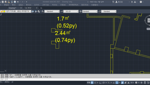

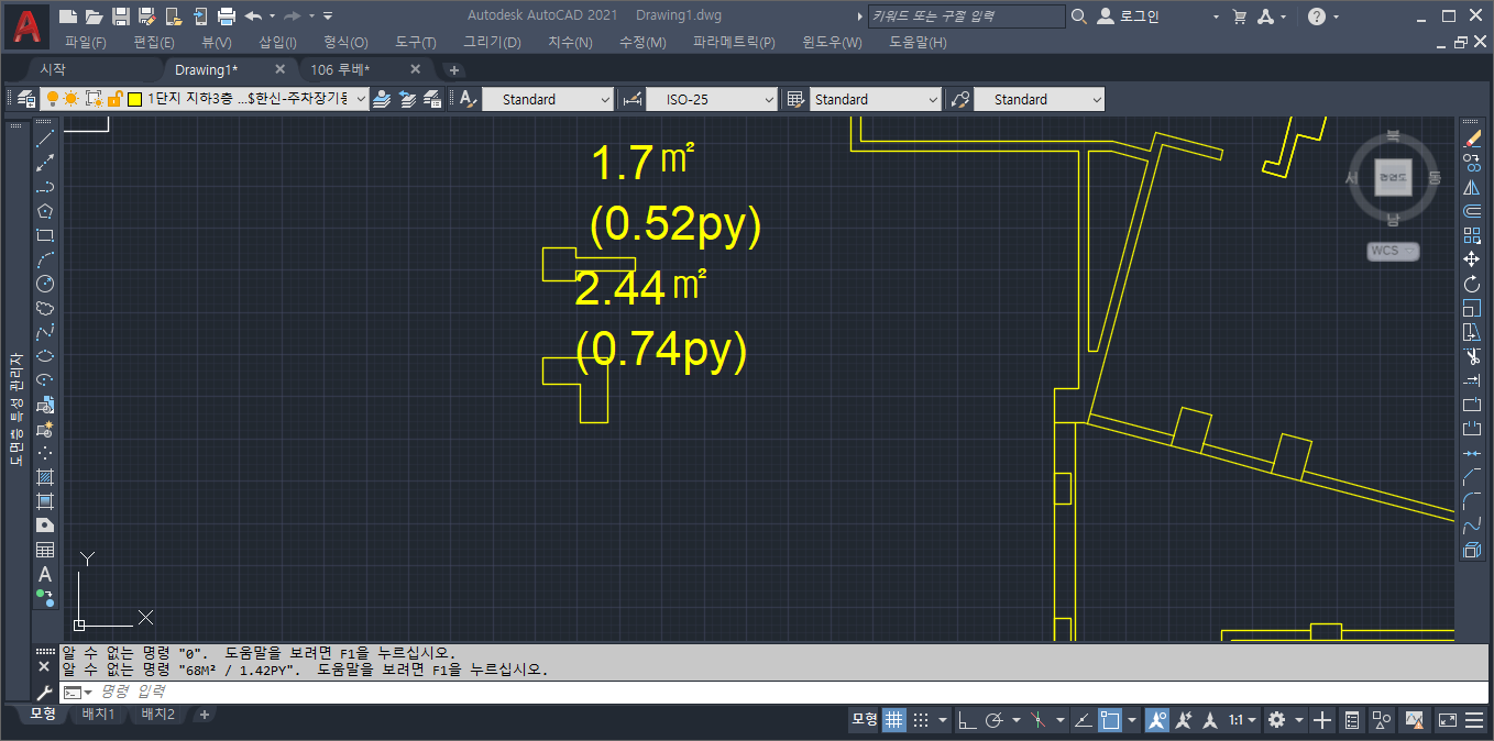

다중면적 구하는 리습인데 도와주세요
다중면적 구하는 리습인데 도와주세요
다중면적을 구하려고 리습을 받았는데
면적 값만 나오고 PY평값은 안나오게 할수있을까요?
https://100cm24kg.tistory.com/105
여기서 다운받은 파일입니다
사진첨부가 잘못돼서 아래 첨부되었습니다.

      (COMMAND “TEXT” “” (strcat “(” AREA2 “py)”)) <==이거 삭제하거나 앞에 세미콜론(;)을 넣어주세요.
      py란 글씨가 들어가니까 “py)”
      가 들어간 부분 수정하면 어떨까요.
