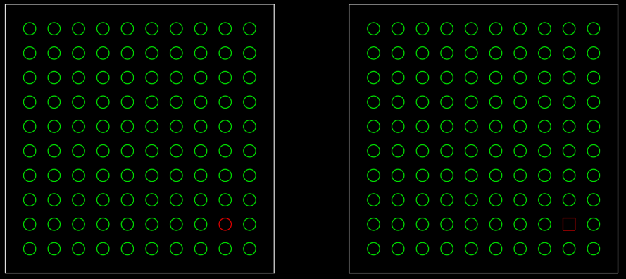

도면 내 형상 비교를 쉽게 할 수 있는 방법이 있을까요?
그림상 빨강색과 같이 형상이 변경된 경우 이를 쉽게 비교할 수 있는 방법이 없을까요?
예시 그림은 색을 다르게 표현했지만 실제로는 동일 색상으로 표현된 경우가 많아 검토에 시간이 오래 걸리고 정확성과 신뢰성이 부족합니다.

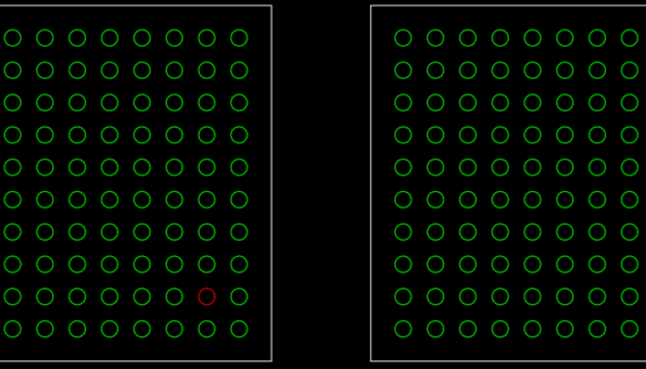

지금으로써는 별도의 도면 저장 후 컴페어를 진행하거나 형상을 겹쳐 육안으로 확인중입니다.
중복선 삭제의 경우 오버킬 기능 사용 시 1개만 삭제되어 바뀐 형상부분이 어디인지 확인이 불가한데
혹시 중복선 완전 삭제 후 중복되지 않은 선만 남길 수 있는 방법이 있는지,
혹은 형상 비교상 유리한 방법이 있는지 궁금합니다.
