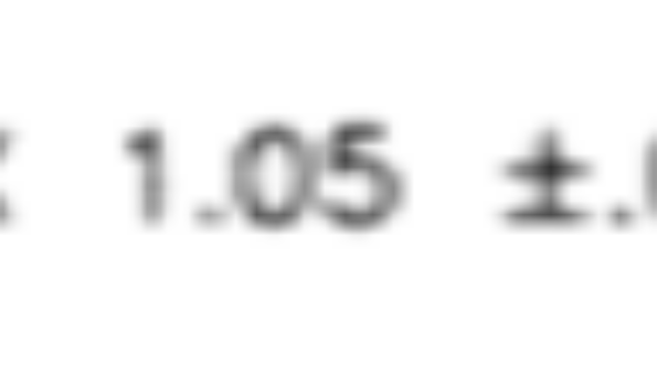

궁금한게 있어서 질문 드리겠습니다.
두가지 질문사항이 있는데
이미지에 .6247/.6257로 분수 형태로 적혀있는데 어떤걸 의미하나요?
이미지에 .6247/.6257로 분수로 되어 있고 뒤에 파이가 적혀있는데 보통 파이로 직경 표현하면 앞에 적고 뒤에 치수 입력하지 않나요?
답변 해주시면 감사하겠습니다

      치수부문만 말고 도면을 봐야겠지만
      아마도
      도면이
      인치 도면 치수 표기인듯
      분수 부분은 공차개념으로 상한/하한
      15.86~15.89 파이에 깊이 26.67 인듯

        우선 친절한 답변 감사합니다.
        혹시 추가적인 질문 해도 괜찮을까요?
        인치 도면인거 어떻게 아셨나요?
        공차이면 앞에 기준(?)이되는 값이 적히는걸로 알고있습니다 이경우는 없는데 보통 혼용해서 사용을하나요?

          미리 치수에서 0.0000 4단위까지 공차 넣는 경우는 흔하지 않겠지요
          보여주신 치수도 혼용해서 사용했고
          기준치수 있고 커야된다 작아야 된다에 따라 0.01정도 크거나 작은치수 기입하는듯
