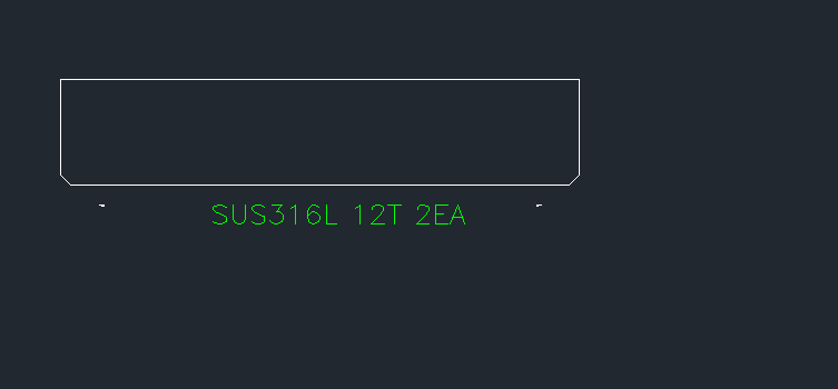

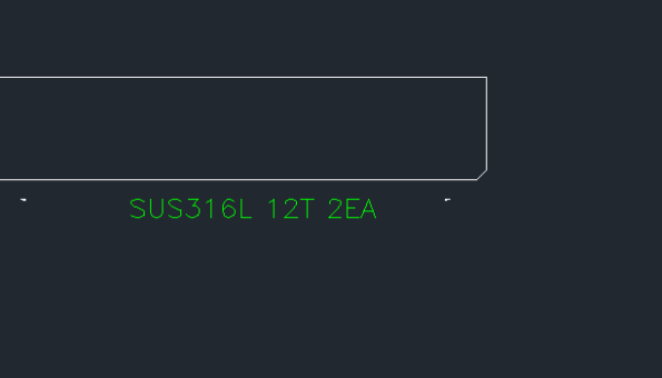

            사진올려봄
    4. 캐드플러스 Lv.18
      2023-02-15T11:13:22+09:00답변 등록 답변 등록 일시 2023-02-15 11:13 am
      어젯 밤에 만들었습니다.
      대화상자를 만들어 문자를 입력받을까도 생각했는데 급조로 만들다 보니 간단하게 했습니다.
      파일을 여기는 올릴수 없어 자료실에 올립니다.
      파일은 2개 입니다.
      Mat_Text.VLX – 메인 프로그램 입니다. 수정불가 이며, 굳이 변경은 필요 없을듯 합니다.
      material.LSP – 재질 입력 받는 파일인데 수정 해도 됩니다.(이 파일이 없어도 메인 프로그램으로만으로도 동작은 합니다.)
      사용자가 재질 설정을 변경하고 싶을때 입력 데이터만 입력하면 됩니다.
      주의할 점은 리스트 입력에 “”안에 입력할때 재질 첫글자가 4번째 칸에서 시작하면 됩니다.
      예) ” 1 SKD ” -> S글자가 쌍 따움표 안에서 4번째 칸에서 시작한다.
      재질 앞에 숫자는 순서 번호 입니다.
      입력할수 있는 재질 종류는 1부터 9까지 입니다. 현재는 5
      재질 입력에서 한 글자입력후 엔터 함.
      여러 글자를 입력하면 다른 재질 입력으로 인식함.
      그리고 연속 입력 할 수 있게 되어 있습니다.
