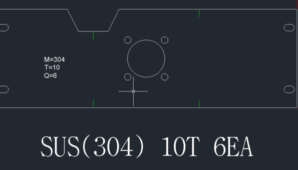

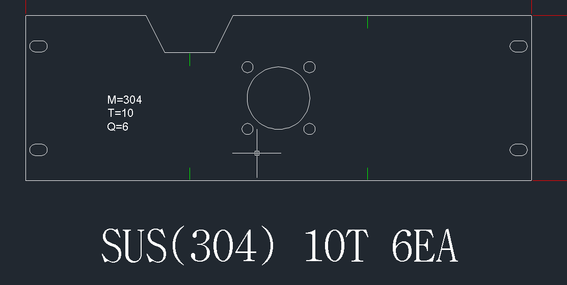

본론으로 들어가서 제가 원하는 방법은 사진의 하단 텍스트 SUS(304) 10T 6EA라고 제가 MTEXT로 작성해놓았는데요 리습을 통하여 제품 안쪽에 적어놓은 M=304 T=10 Q=6텍스트를 DTEXT로 변환하며 추가 되게하는 리습을 만들고 싶습니다.
M같은경우는 자재들이 종류가 있다보니 많은 변수가 추가 되어야할거같은데 가능할까요?
리습텍스트

        찾아보니 MTQ입력하는 기능이있던데 캣츠 판금 설치를 해야하더라구요.
        제가 필요한건 본문과 같은 기능만 필요한거라서 그 부분만 사용할수있는 방법이 있나해서 글을 올렸습니다.

        명령:WT ; 오류: *오류* 오류 기능 인수 유형 오류: FILE nil
        제가 명령어 바꿔서 적용시켰는데 이렇게 뜨네요 ㅠㅠ
