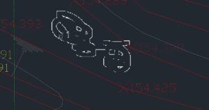

마우스 잔상 처리 문제요..
가끔마우스 움직일때 마우스 잔상이 남아요..
십자선은 아니구요.. blipmode 처리 불가하네요..
캐드 2014 / 윈도우 10입니다.
이번에 컴 사면서 새로 설치하였는데, 캐드 정품인데도 그러네요..

      개인적으로 질문자님과 같이 blipmode 외에 캐드 화면에 마우스 커서의 잔상이 남는 경우 원인은 크게 두 가지 원인으로 봅니다.
      1. 그래픽 카드 문제.
      2. 하드웨어 가속문제.
      첫 번째는 그래픽 카드 이슈입니다.
      그래픽 카드 문제의 경우 제가 이전에 겪었던 이슈로 새컴퓨터라 할지라도 GPU 성능이 부족한 PC일 수 있습니다.
      이런 케이스에는 그래픽 카드를 교체하거나 그래픽 카드 드라이버를 업데이트하면 보통 해결됩니다.
      두 번째로 하드웨어 가속 문제의 경우 .
      명령창에 3DCONFIG  명령 입력 후, 하드웨어 가속 부분의 체크를 해제 하시면 문제가 해결됩니다.
      저는 종종 특정 명령어의 경우 하드웨어 가속이 자동으로 켜질 때도 있었는데 마우스 잔상이 남으면 어김없이 하드웨어 가속이 켜져있더군요..
      모쪼록 잘 해결되길 소망합니다!
