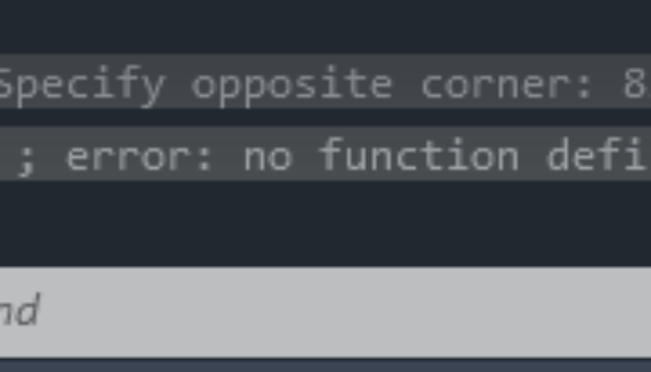

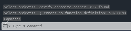

위 리습에서 43번은 잘 되는데, 45번이 되지 않습니다.
명령어 창에 이런식으로 애러가 뜨네요.
혹시 이유를 알 수 있을까요?

      2024-07-29T14:39:35+09:00답변 등록 답변 등록 일시 2024-07-29 2:39 pm
