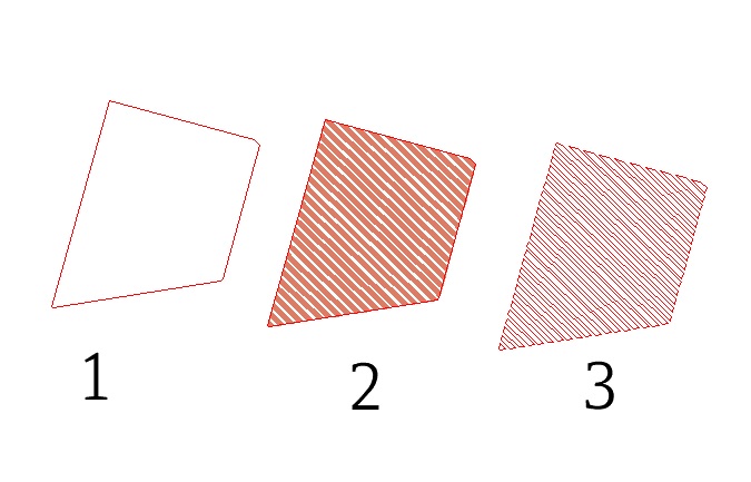

1번과 같은 영역에 2번과 같은 해치를 만들고 싶은데
만드는 방법을 모르겠어서
3번처럼 노가다로 선을 만든 후 하나하나 해치를 넣어서 만들고 있습니다…
1번 영역이 엄청 많아서 이렇게 일일히 노가다 방법으론 엄두가 안나는데
2번과 같은 해치를 만들 방법 없을까요?

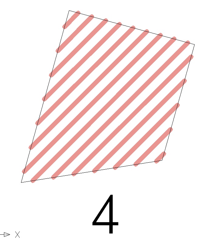

대각선 해치를 넣고 선 가중치를 조절하면 두께는 굵어지는데
이렇게 4번처럼 선 끝이 영역에 맞춰서 딱 짤리는게 아닌 뭉특?하게 나오고

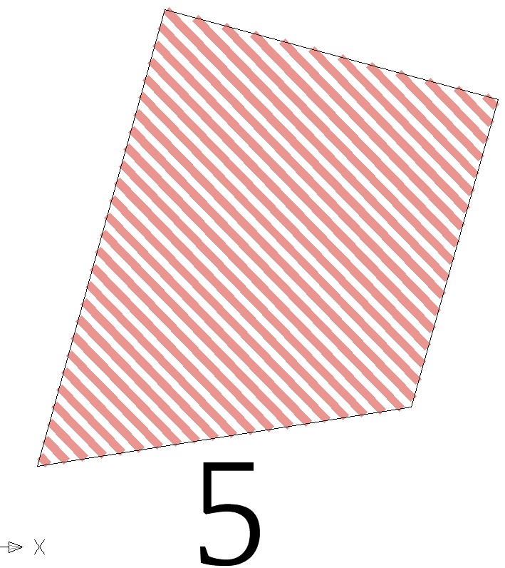

5번처럼 폴리선을 굵게하여 넣어도 끝이 영역선에 맞게 정렬이 안됩니다.
2번처럼 해치를 만들건
4번에서 선 끝이 2번처럼 되건
5번도 또한 선 끝이 2번처럼 되게 하고싶은데
가능한 방법이 있을까요!??

      Hatch는 LINE으로 만 구성되어야합니다….즉, SOLID로 채우는 형상을 원하신다면, LINE을 촘촘하게 구성하셔야 합니다.
      ㅇ ArchiOffice의 사용자 해치 만들기는…
      • 도면에 패턴을 그려서, 사용자 Hatch 파일을 생성합니다.
      해치만들기
      해치만들기2
      • 패턴 정의가 없는 외부에서 생성된 해치를 선택하여, 사용자 Hatch 파일을 생성합니다.
      • 객체 명령(Ctrl+Left Click)에서도 사용자 Hatch 파일이 생성됩니다.
      NOTE: 패턴 정의가 없는 외부에서 생성된 해치는, 사용자 Hatch 파일이 없으면 편집이나 생성이 불가능 합니다.
      해치만들기
