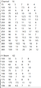

H빔 형상을 그려내기 위해 수많은 변수들로 수식을 만들고
각 사이즈별로 변수들의 값을 TXT파일 내에 테이블 형태로 저장해 두었다가
특정 사이즈를 그리라고 명령하면, TXT 파일에서 찾아내 그리도록 하려 합니다.
  1. 저장 방식을 ((“색인명(100×100과 같이)”)  (size1) (size2) (size3) (size4)…)
과 같이 색인명을 앞에 두는 방식으로 해도 괜찮을까요?

      1. 개발에 하기전 Data 입출력( I/O)를 먼저 설계를 한다.(아주 좋은 방법입니다.)
      아래은 옛날에 본인이 직접 만든 것입니다.(참조 하세요.)
