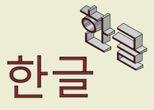

아래그림은 일반돌출 후 제도를 적용한 이미지입니다. 면을 하나 하나 다 지정을 해야해서 다른 방법이 있으면 알고싶습니다.

      문자 돌출 할 때 테이퍼값이 들어가도 돌출은 됩니다.
      안되는 경우는 복잡한 글자를 돌출할때 서로 겹쳐질때는 안될때가 있습니다.
      되도록이면 테이퍼값을 마이너스로 주고 글자체도 단순한것으로 하십시오.( 고딕체, 굴림체 )
      글자 크기에 비해 돌출 높이가 높아 역전 되지 않게(마이너스 값이 역전되어 플러스 되는경우 또는 반대)
      아래그림은…..
      글자크기 3.5mm
      돌출높이 1mm
      테이퍼는 -4도
      폰트 : 맑은고딕
