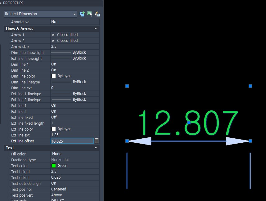

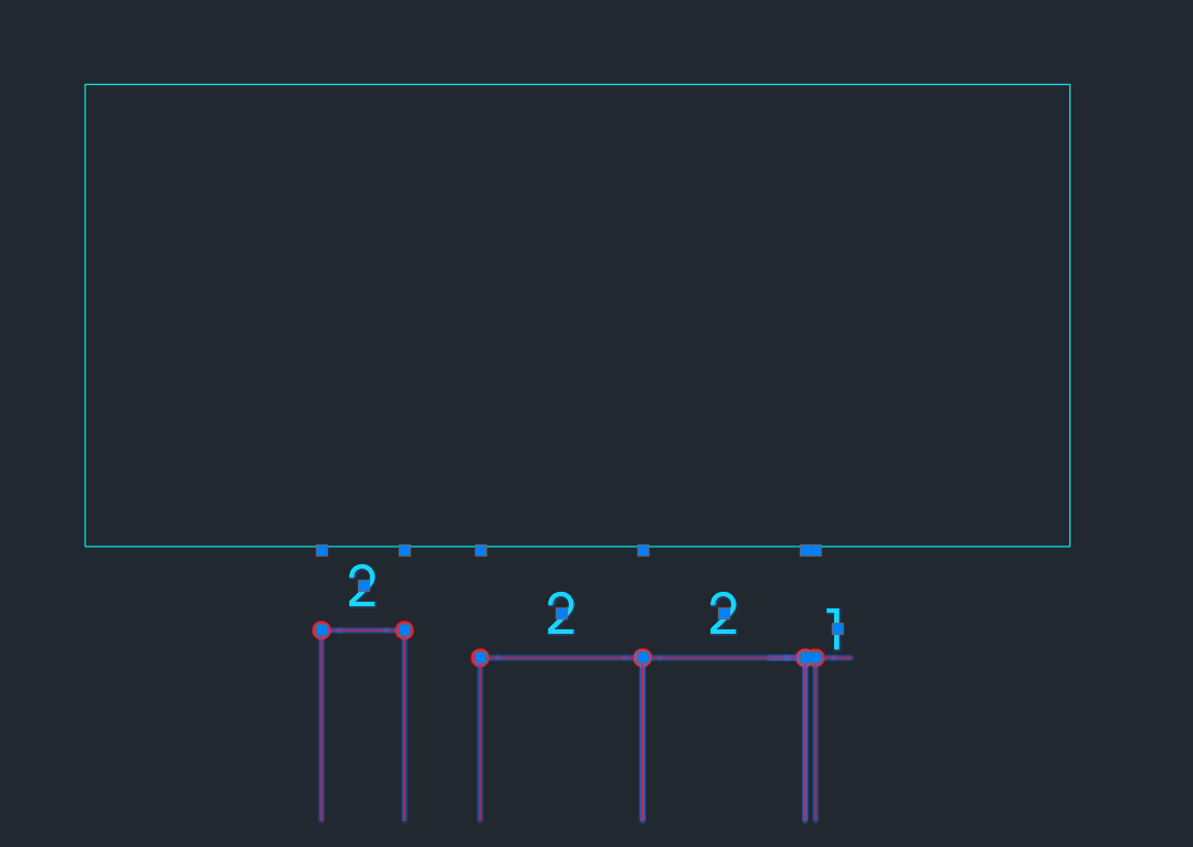

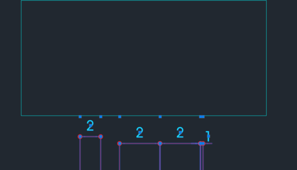

치수를 재고 SC로 크기를 줄이니, 치수 선이 뒤집어집니다.
치수를 재고 SC로 크기를 줄이니, 치수가 뒤집어집니다.
저런식으로 숫자 치수선 뒤집어져있고, 치수잡은데는 그대로라 어찌할 방도를 모르겠습니다…
분해해서도 안되는데, 맞출 방도는 찾아도 찾아도 안보이네요.
화면도 돌아간게 아닌데 왜 저러는지 정말모르겠습니다.

      dimexo 한번 확인해 보세요

        dimexo쳐서 이렇게 나왔는데, 변한게 없습니다 ㅜㅜ
        Command: DIMEXO
        Enter new value for DIMEXO : 0.625
        아무리 누르고 쳐다봐도 답답하네요.

      dimexo 값을 수정해봐도 변화가 없으면 다른이유일듯 합니다… 도움이 안된듯 합니다.
      혹시나해서,
      dimexo 값을 수정하신다음에는 새로 그린 치수에 변경이 적용 됩니다……
      기존 작성된 치수로 dimexo 값을 수정하면서 보고 싶으시면 일단 치수 선택을 하시고 특성창에서 ext line offset 이라는 값을 바꿔 보시면 됩니다. 그 값이 선택된 치수의 dimexo 값입니다.
      치수 설정에 대해서 이참에 인터넷에 좀 찾아보시고 공부해 두시면 추후 도움이 되실것 같습니다.
      dimexo 라고만 구글에 검색해도 많은 글들이 검색 됩니다.
