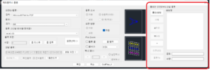

      령어 : plus_plot
      리습과 DCL을 사용하여 만들었습니다.(대화 상자 첨부파일 확인)
      오토캐드에 plot를 사용했다면 누구나 사용하실수 있을겁니다.
      1. 도면품을 등록한다.(블럭으로 여러개 저장가능)
      2. pdf, 및 jpeg, png, 및 기타 이미지 파일로 출력가능(이미지 드라이브 있을경우).
      3. 연속출력, 확인출력(도면마다 확인), 선택출력, 윈도우출력 가능.
      4. 선택 폴더내 파일출력(인벤터, 솔리드웍, 등 3d에서 변환한 (1파일 1도면) 출력가능)
      5. 선택 폴더내 파일 삽입출력(4번 기능에서 파일을 현재 파일에 삽입 및 출력)
      6, 출력도면 위치 확인(줌 기능에 출력대기도면 선택)
      7. 출력도면 재 선택가능(명령을 실행하면 출력도면을 선택함, 대화상자에 도면선택 버튼으로 다시선택가능)
