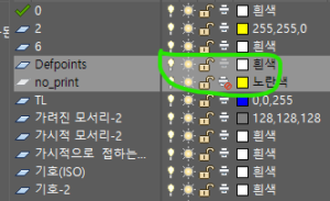

      첨부 그림은 레이어입니다.
      레이어명 Defpoints, no_print 가 있어요.
      Defpoints는 도면 파일 사용중 자동 생성이 됨(언제 왜 생성 되는지는 정확히 모름)
      no_print는 따로 만들어 사용함.
      둘다 녹색 마크 안에 프린트 아이콘을 보면 Defpoints 흐리게, no_print는 프린트 금지 입니다.
      둘다 그 레이어 안에 있는 도형은 프린트 안됩니다.
      하지만 다른점은 Defpoints는 프린트가 무조건 비활성이고 no_print는 사용자가 만들어 사용하면서 임의로 활성 비활성 선택이 가능합니다.
      내 생각에는 아마도 빨간 원이 비활성 프린터 레이어에 있을듯 합니다.
