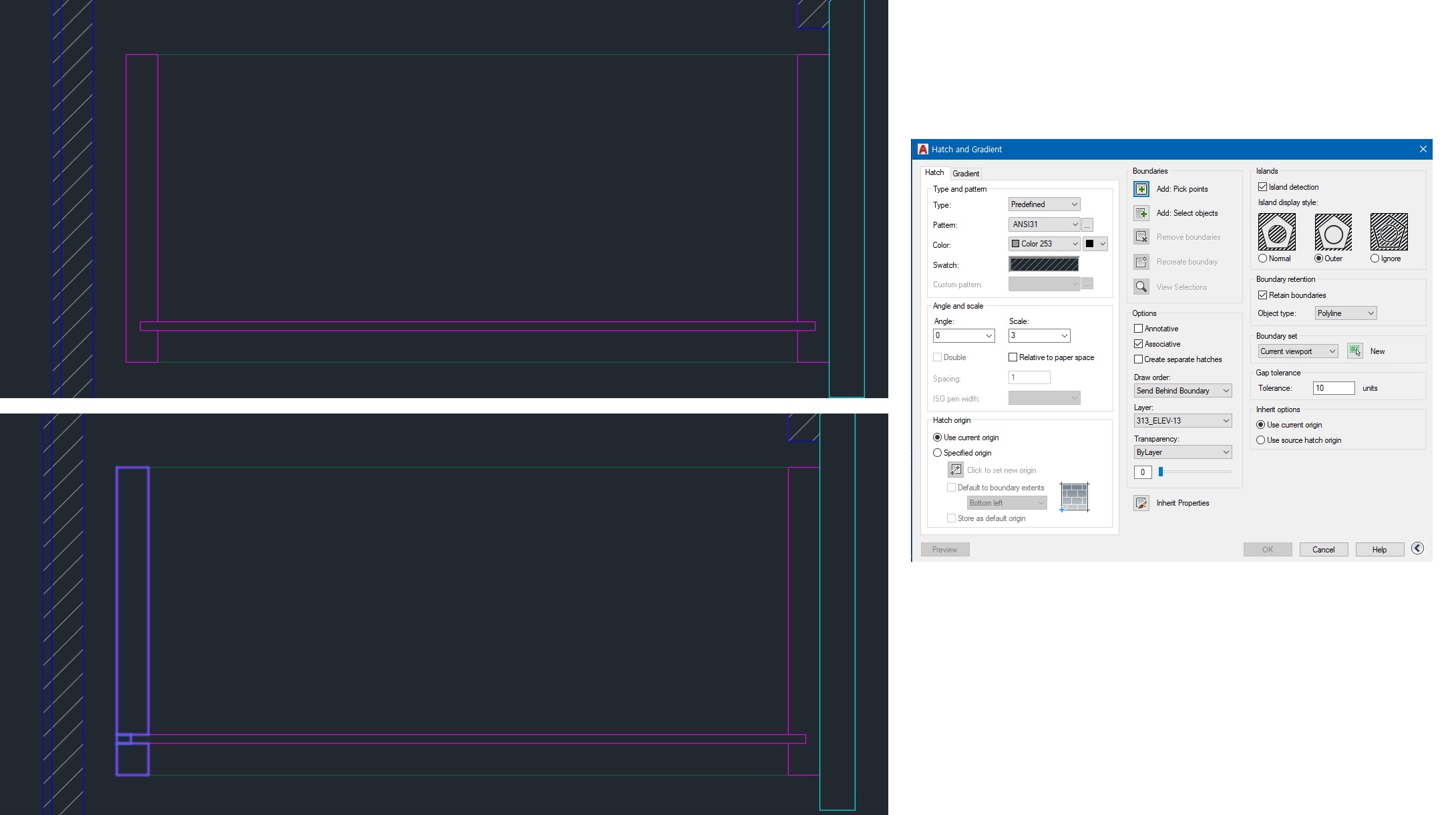

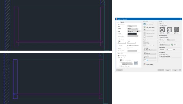

익명 등록일: 2023-05-152023-05-15T17:01:18+09:00 2023-05-15T17:01:18+09:00카테고리: AutoCAD & CADian 캐드 해치가 나눠서 들어가는 서랍 섹션뷰 인데요 아무것도 없는데 저렇게 3곳에 걸쳐서 들어가네요.. 해치 옵션이 잘못 설정된건지.. 같이 올립니다. 레이어 꺼져있는거 없고..옆에 새로 그려서 해봐도 마찬가지네요 왜저런건가요?;; 캐드해치 공유 Facebook 관련 있는 질문들 연구실 , 실험실 도면 구합니다. This assert indicates that you didn't double-click on the advaddin.reg file 에러 조치 문의입니다. 정식 오토캐드 2025에서 사용가능한 피카츄가 있을까요 ? 메뉴 글자크기 조정 방법 답변을 남겨주세요응답 취소답변을 등록하기 위해서는 로그인이 필요합니다. 아이디 또는 이메일* 비밀번호* 아이디 기억 비밀번호를 잊으셨나요? 1 답변 작성 순 최신 순 공감 순 익명의 유저 2023-05-15T17:41:55+09:00답변 등록 답변 등록 일시 2023-05-15 5:41 pm 아 질문자 인데요…어쩌다 보니 해결을 해버려서요ㅎㅎ 이유는 모르겠으나 해치 넣을 때 모델탭에서 하지않고 배치탭에서 엠뷰 작성 후에 더블 클릭해서 들어가 해치를 넣었더니 그렇게 되네요.. 엠뷰 라인자체를 더블클랙해서 들어가 수정하는건 또 괜찮아요. 근데 저는 그냥 라인 안의 영역을 클릭하여 들어가서 수정하였더니 해치 넣을 때 나누어 선택 되더라구요;; 아무튼 저같은 분 계실 것 같아 답변 달아놓습니다;;
