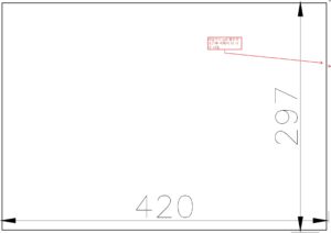

하기와 같이 플롯리습을 쓰고있습니다.

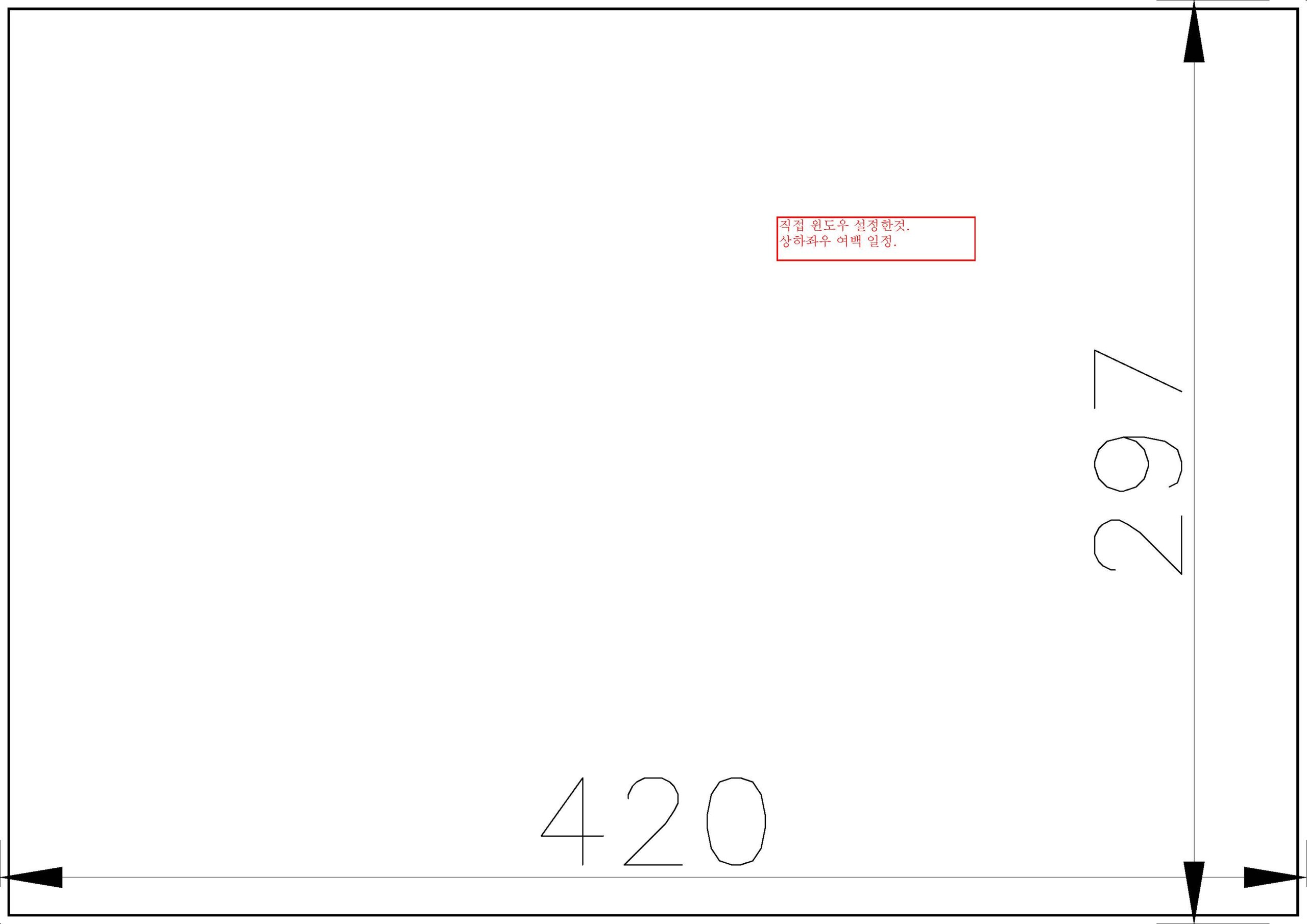

똑같이 420 x 297mm 규격의 사각형을 pdf로 뜨려고할때
윈도우로 설정하는것(첨부사진)

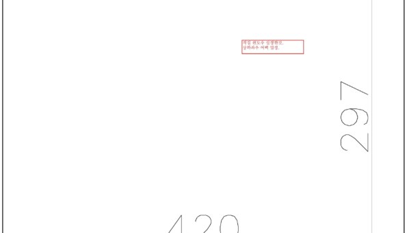

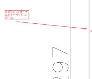

직접 플롯 단축키(qqr)  눌러서 pdf를 뜨면 양식의 사각형 바깥의 여백이 약간 틀어져서 나와요.. ( 댓글 사진)
똑같은 크기의 양식을 뽑는데 이렇게 틀어지니.. 답답합니다. 혹시 어떻게 조절하시는지 아시는 선배님 계신가요 ㅠ

      리습사진 –> 즉, cad 에서 ctrl + P를 눌러서 윈도우 설정을 하고 pdf 뽑은 이것과
      리습을 써서 pdf 파일을 뽑은 캡처파일의 여백이 다름..
