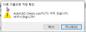

클래식 모드 파일을 불러오면  아래처럼 떠요
예를 눌러도 작업공간에 생기지 않습니다

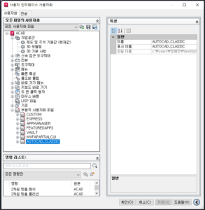

그래서 다른 명령어인 CUILOAD로 불러오면 이렇게 나오는데 저 파일 적용방법을 잘 모르겠어요ㅠㅠ

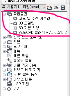

      여기에 클래식이 들어가야됩니다
