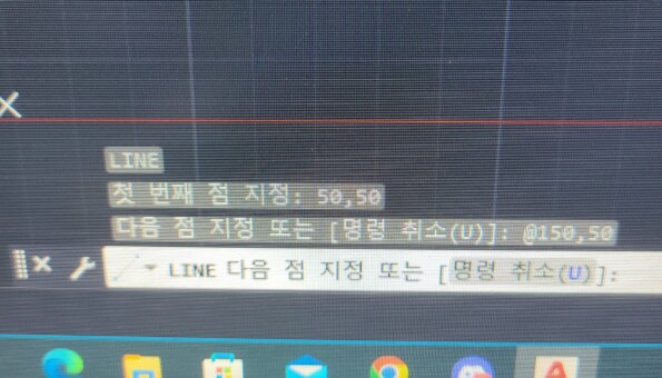

L명령어에서 @이 자동입력돼요
L명령어에서 @이 자동입력돼요

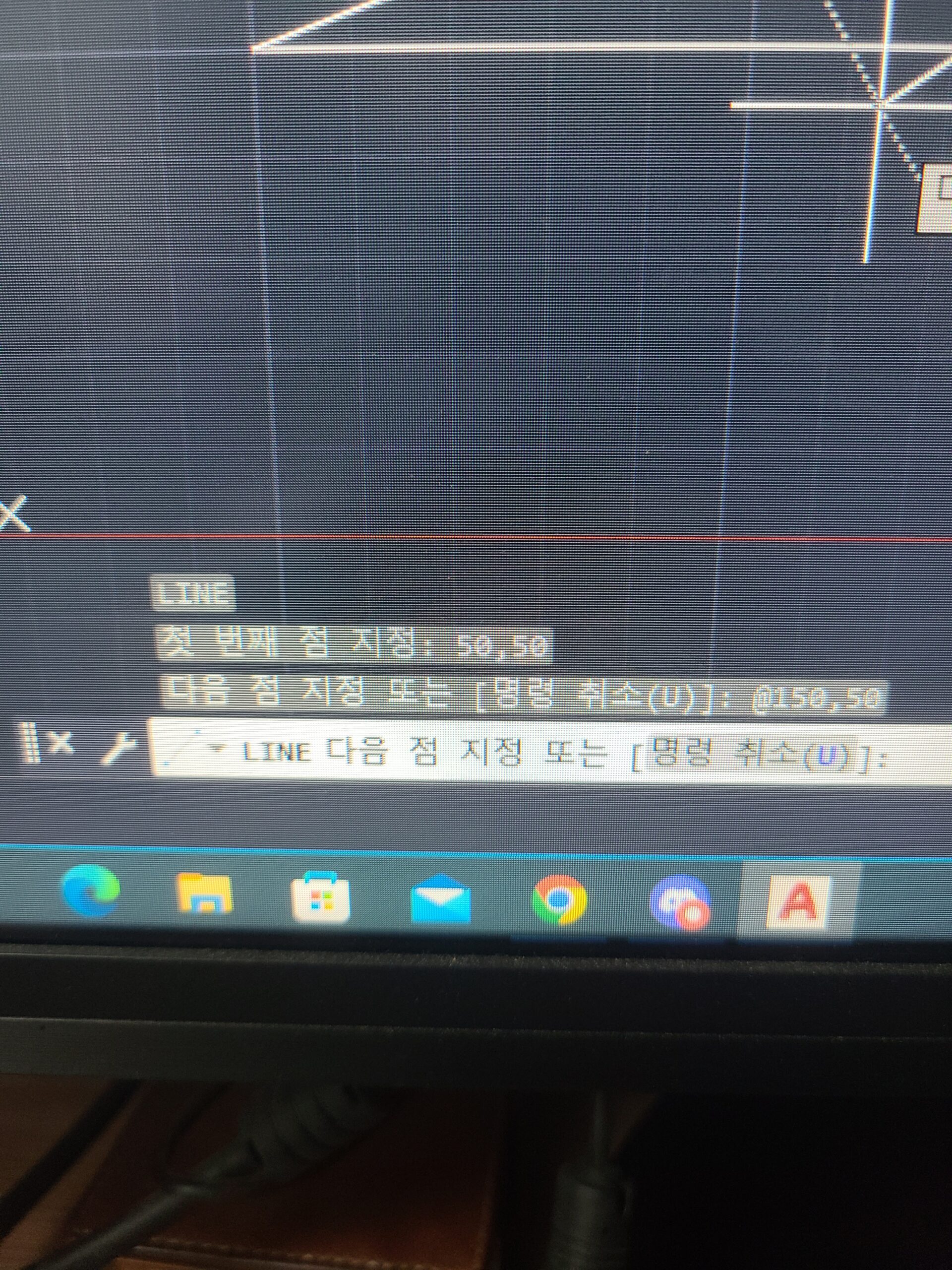

예를들어 L명령어 입력 후 좌표지정으로 선을 그릴때,
Lㅡ50,50ㅡ150,50을 입력하면 @를 넣지않아도
Lㅡ50,50ㅡ@150,50이 입력돼요.
@를 뺄수있을까요?

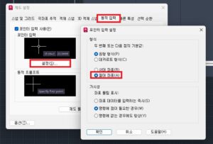

      @가 입력되는 이유는 [동적 입력]이라고 부르는 환경 설정에서 [상대 좌표]를 사용하도록 설정되어 있기 때문입니다.
      [동적 입력]에는 여러 설정이 포함되어 있는데, 이 모든 기능들을 다 끄고 켜는 단축키가 F12에요.
      따라서 F12를 한번 눌러서 비활성화하면 좌표를 입력할 때에 @가 같이 입력되지 않습니다.
      하지만 여러 설정들을 모두 꺼버리기 때문에 오히려 불편해질 수도 있어요.
      다른 설정들은 유지하고 @만 자동으로 입력되지 않게 만들고 싶다면,
      [제도 설정(DSETTINGS, DS)] 대화 상자의 [동적 입력] 탭에서 왼쪽 중간쯤에 표시되는 [설정(S)] 버튼을 클릭한 다음,
      중간쯤에 표시되는 [절대 좌표(A)]로 설정하면 됩니다.
