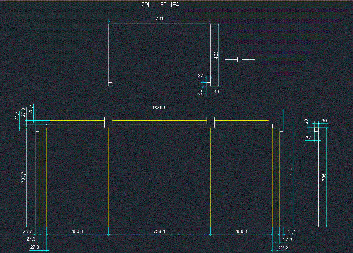

v커팅을 진행함에 전개에 대한 정보가 없어 외주업체에 의뢰해 전개를 했습니다.
티의 반으로 전개를 하면 된다해서 진행했다가 불량이 났네요.
전에 같이 일했던 동생에게 물어보니 연신률의 반이라 하는데..
티의 반으로 진행했을때 모서리부분이 3미리정도 갭이 생겼습니다.
반티로 진행했을떄 편연으로 0.8이 빠졌고 연신률반으로 하면 0.65가 빠지는데..
한참 고민하다 외곽을 반티로 잡고 0.65를 빼면 기존에 마이너스났던 치수들과 비슷하긴합니다..
그런데 외곽의 경우 불변치수가 있는데 제대로 맞아들어갈지 의문이 들어서요.
한번 불량이 났던 제품이라 또 다시 사고가 나면 안되기에 도움부탁드려봅니다.
