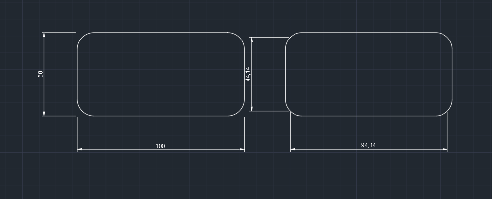

최근 치수를 측정하는 리습을 만들었는데, 여러 객체를 선택해서 치수를 측정하는방법이 어려워 블럭을 만든 후 치수를 측정하는 프로그램을 만들었습니다.

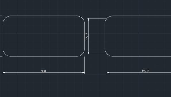

FILLET이 적용된 부분은 FIILET을 마우스 휠로 확대를 한 후 치수 리습을 상용하면 정확한 치수가 표시됩니다.
하지만 신기하게 도면을 마우스휠로 축소시킨 후 치수 리습을 사용하면 사진과같이 원 호의 4분점에 치수가 찍혀버립니다. 무슨 문제일가요? 리습 코드 올리겠습니다.

      command문을 사용하여 좌표를 입력할 때엔 객체 스냅의 영향을 받습니다. 이를 해결하려면, 좌표 입력 전 “none”을 입력해서 객체 스냅을 꺼야 해요
      • 스노우 Lv.0
        2023-06-22T14:00:50+09:00에게 댓글을 달았습니다. 답변 등록 일시 2023-06-22 2:00 pm
        아하!! 감사합니다 그런개념이 있군요ㅠㅠ
        none
        (command “dimlinear” p1 (list (car p2) (cadr p1)) xdimpos)
        (command “dimlinear” p1 (list (car p1) (cadr p2)) ydimpos)
        이라고 넣으면 되는건가요? none을 어떻게 넣어서 객체스냅을 끄는지 방법 알려주실 수 있을까요?
        • 스노우 Lv.0
          2023-06-22T14:06:24+09:00에게 댓글을 달았습니다. 답변 등록 일시 2023-06-22 2:06 pm
          아!! 해결했습니다 command “osmode” “0” 으로 해결했습니다~
