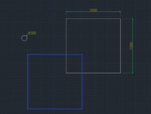

여태 잘 사용해오던 리습인데 오토캐드2016에서 2023으로  버전 업그레이드 이후에 문제가 생긴거 같아요.
폴리곤 선택시 원래는 정확하게 인식 되었고 크기가 작아도 선택 되었었는데
지금은 사진처럼 정확하게 인식도 안되고 작은 도형은 잡히지도 않네요 혹시 수정 가능하신 분들이 있으실까요?

      2023-11-01T09:30:17+09:00답변 등록 답변 등록 일시 2023-11-01 9:30 am
      리습 문제는 아닌듯 한데요……..
      캐드 종류에따라서…
      리습 컨트럴c/v로 올리면 역슬레쉬 기호 등 깨줄수 있어요……
      윗글 복사 하니 제 컴에선
      ((eq #h “SS”)'(“Sus304″ 7.9)) 이구간 Sus304 뒤에 따옴표 오류 나네요
