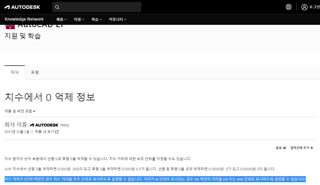

치수 거리가 1m미만일 때 mm단위로 변경하는 방법
치수 거리가 m단위로 설정되어있습니다.
여기서 1m미만일 때 mm단위로 자동으로 변경할 수 있는 방법이 있을까요?
치수가 많아 dimstyle로 한번에 변경하고 싶습니다.
오토캐드에 기능이 있다는데 못찾겠네요…
예를들어 같은 치수스타일로 1.5m > 1.500, 0.8m > 800으로 표기하고 싶습니다.

      보조단위 설정에 관한 질문이시라면 아래와 같은 방법을 사용해보시기를 권고드립니다.
      1. 홈 탭주석 패널치수 스타일을 클릭합니다.  찾기
      2. 치수 스타일 관리자에서 변경할 스타일을 선택합니다. 수정을 클릭합니다.
      3. 치수 스타일 수정 대화상자에 있는 1차 단위 탭 또는 대체 단위 탭의 0 억제에서 선행을 선택합니다.
        • 보조 단위 비율: 보조 단위 수를 단위로 설정합니다. 거리가 1단위 미만인 경우 치수 거리를 보조 단위로 표시하는 데 사용됩니다. 예를 들어 꼬리말이 m(미터)인데 보조 단위 꼬리말은 cm(센티미터)로 표시하도록 되어 있다면 100을 입력합니다.
        • 보조 단위 꼬리말: 치수 문자 보조 단위에 꼬리말을 추가합니다. 문자를 입력하거나 특수 기호를 표시하기 위한 조정 코드를 사용할 수 있습니다. 예를 들어, 0.96m를 96cm로 표시하려면 cm를 입력합니다.
      4. 확인을 클릭합니다.
      5. 닫기를 클릭하여 치수 스타일 관리자를 종료합니다.
