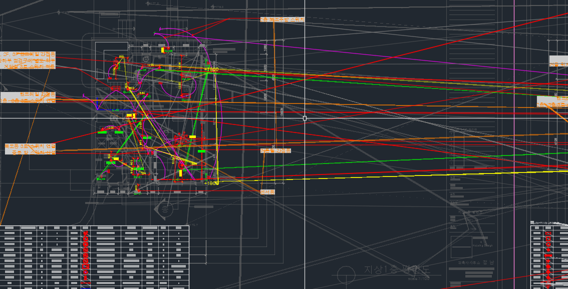

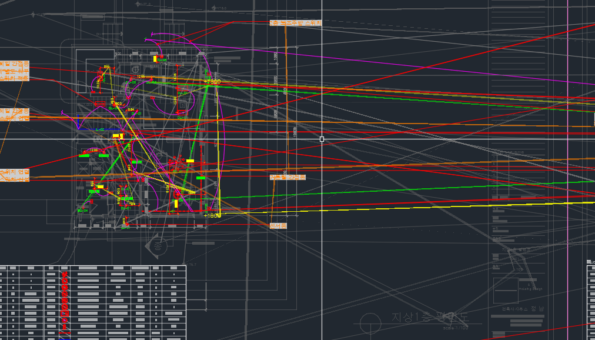

캐드 화면이 이상한 줄이 생겨요
캐드 화면이 이상한 줄이 생겨요
출력해도 줄이 생깁니다.
  • 874 조회
    2. 해보자고 Lv.8
      2022-09-13T13:28:10+09:00답변 등록 답변 등록 일시 2022-09-13 1:28 pm
      아마도.. 그래픽카드 오작동 때문에 나타나는 증상 같아보여요!
      그래픽카드가 오래됐거나 드라이버 업데이터 안될 경우 등 다양한 요인이 있는데, 3DCONFIG 또는 GRAPHICSCONFIG 명령을 이용해 설정 창에서 옵션을 사용하지 않도록 설정하면 해결된다고 하니 한번 해보세요.
      오토데스크에서 인증하는 그래픽 카드는 아래의 링크를 통해 확인해주시면 될것 같습니다.
      https://knowledge.autodesk.com/ko/certified-graphics-hardware
      • metal1004@empal.com Lv.1
        2022-09-27T13:41:06+09:00에게 댓글을 달았습니다. 답변 등록 일시 2022-09-27 1:41 pm
        감사합니다.
        그래픽 카드 새롭게 설치하니 되네요…
    3. 캐드 서포터즈 Support
      2022-09-13T17:19:28+09:00답변 등록 답변 등록 일시 2022-09-13 5:19 pm
      vpoint 가 살짝 틀어진것 같습니다.
      객체에 z값이 있을경우 비슷한 증상이 발현됩니다.
      명령창에 plan 입력 후 엔터, 엔터를 입력해보시기 바랍니다.
