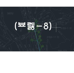

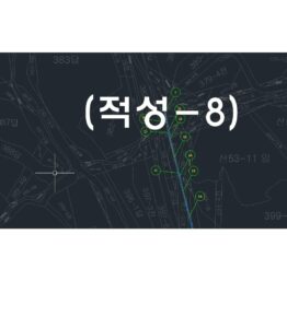

Xref 명령어 후 폰트깨짐
Xref 명령어 후 폰트깨집니다.  외부참조 창만 열고 꺼도 저렇게 폰트가 깨집니다. 이 이후 다른 캐드파일도 다 깨지고, 캐드를 껐다가 다시키면 정상적으로 깨지지 않고 나옵니다. 문제가 무엇일까요( 캐드 2021 사용, 윈10 64bit)
  • 170 조회
      모코코 Lv.26
      2022-09-01T10:08:41+09:00답변 등록 답변 등록 일시 2022-09-01 10:08 am
      폰트가 혹시 트루타입 폰트(TTF)일까요..? 정확하지는 않으나 오토캐드 Xref 명령이 트루타입 폰트와 기능이 충돌하는 경우가 있다고 들은 것 같습니다~ 한 번 확인해 보시는건 어떨까요? 큰 도움이 되지 못해서 아쉽네요..ㅠㅠ
      • 고숨둥 Lv.1
        2022-09-01T10:36:32+09:00에게 댓글을 달았습니다. 답변 등록 일시 2022-09-01 10:36 am
        네 맞습니다~ 감사해요! 원인을 찾았는데.. HY울릉도M 이더라구요 트루타입…. 혹시 울릉도M SHX로 받을수 있는 방법이 있을까요??
