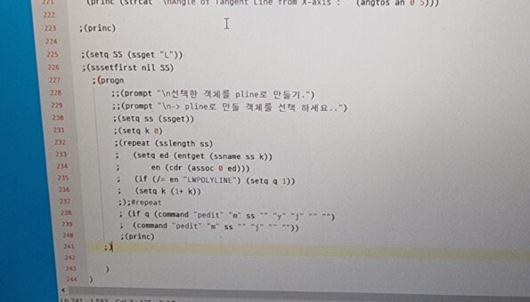

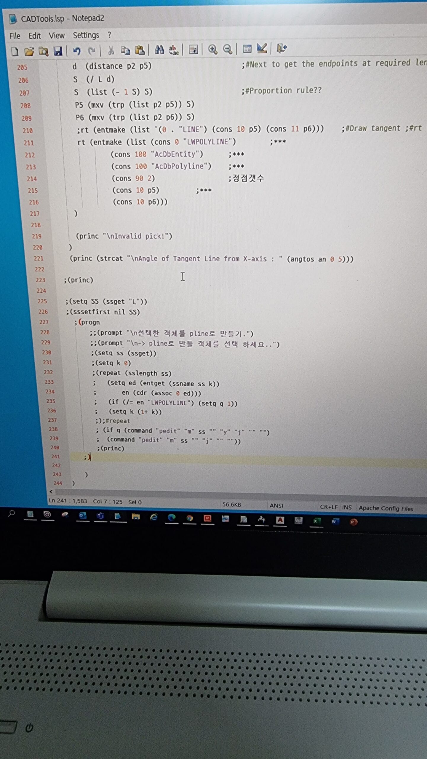

        제가 사진 업로드를 수야님 답변 이후에 해서 혼란을 드렸네요 ^^; 원본은 entmake로 라인 만들고, 사진.아래쪽에 ssget L 해서 sssetfirst 해서 command pedit … 으로 폴리라인 만들고 있었습니다 ㅎㅎ 사진은 수야님 답변 참고해서 수정한 이후입니다. 제 수준이 짜깁기만 겨우 가능한 수준이라, 왠만하면 원본 코드를 지우지않고 주석처리만 해 놔서 더욱 헷갈리셨던 것 같습니다

          혹시 리습 프로그램을 잘 만들고 싶으십니까?
          제가 충고 말씀 드리자면…..
          캡쳐 화면을 보니까 노트패드 라는 프로그램을 사용하는데…..
          오토캐드에 비쥬얼 리습 편집기 사용하기를 권합니다.
          비쥬얼 리습 편집기를 어느정도 사용하시면 리습 프로그램 실력도 자연히 올라갑니다.
